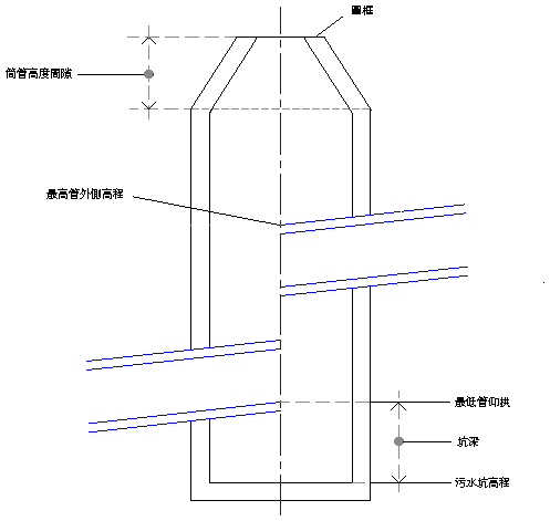

在 Autodesk Civil 3D 中,連接器結構具有內建的重調大小行為,該行為可控制圓框、連接的管及污水坑所能上移和下移的距離。
例如,如果上移最高管仰拱,將其高程升高至達到結構頂部 (圓框) 的點處,則圓框將自動上移。這是為了確保在垂直管間隙區域下方管仍與結構連接。重調大小行為允許連接器結構在沒有管連接到結構頂部的情況下,在結構頂部保持框高度、圓錐高度並保留垂直管間隙區域。
如果嘗試將連接的管移至結構的垂直管間隙區域中,您將注意到在圖面中結構的頂部 (圓框) 會自動上移。
這只是連接器結構中內建的重調大小行為的一個範例。其他重調大小行為可控制連接器結構的圓框或污水坑可以上移和下移的距離。

移動圓框
上移連接器結構的圓框 (結構的頂部) 後,僅圓框移至新高程處。連接的管和污水坑高程保持不變。
您無法將連接器結構的圓框下移至其涉入垂直管間隙區域的高程處。圓框必須永遠位於垂直管間隙區域上方。
移動連接的管
將與連接器結構連接的管上移至其涉入垂直管間隙的點時,結構的頂部 (圓框) 會自動上移,以使管不涉入垂直管間隙區域。在此種情況下,結構的圓框高程將發生變更 (上移)。
如果上移管,但沒有達到涉入垂直管間隙區域的點處,則管將上移,但結構的其他部分將保持位置不變。在此種情況下,結構的圓框高程保持不變。
瞭解「控制污水坑的方式」性質
下移連接的管時,有一個與連接器結構關聯的零件性質可影響此種情況下的結構重調大小行為。該性質為「控制污水坑的方式」性質,可以將其設定為「深度」或「高程」。將此性質設定為「深度」時,坑深將由以最低管仰拱為基礎的深度來控制。將此性質設定為「高程」時,坑深將由污水坑的高程值來控制。取決於結構上此性質的設定,重調大小行為有所不同。
如果將連接的管下移至管將移至連接的結構污水坑高程下方的點處,並且將「控制污水坑的方式」性質設定為「深度」,則由於污水坑高程被設定為由深度控制,因此污水坑高程將下移至新高程處。此新污水坑高程將為最低管仰拱的深度減去坑深值所得的值。
如果將連接的管下移至管將移至連接的結構污水坑高程下方的點處,並且將「控制污水坑的方式」性質設定為「高程」,則污水坑將自動下移至與最低管高程相等的高程處。這會將坑深設定為零。
移動污水坑
使用坑深掣點,您可以將連接器結構的污水坑上移至其達到最低連接的管的點處。但是,系統將禁止您將污水坑上移超過其達到最低連接的管的點。
下移連接器結構的污水坑時,將僅污水坑移至新高程處,所有連接的管或結構的圓框不受影響。無論污水坑是由深度控制還是由高程控制,此行為都相同。
