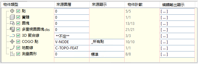

依圖層、型式和點群組選取及篩選物件類型
使用「將物件投影至多個橫斷面視圖」對話方塊下半部的選項,即可選取要投影的物件類型,及指定用於篩選選取項目的選項。
