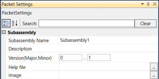

如需更多資訊,請參閱<「Packet Settings」頁籤>。
使用「另存」對話方塊時,您也可以啟用將次組合版本附加至 PKT 檔名的選項。
