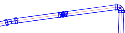

- 掣點編輯管網時,配件和附屬設備目前會鎖住至 PI 點。配件和附屬設備會相對於未移動的管末端並保持在原位。
| 「左側配件移動前的附屬設備位置」
| 「左移配件後的附屬設備位置」
如果移動管末端並越過既有的配件或附屬設備以縮短管,則會移除這些零件。
在配件和附屬設備插入點處已加入新滑動掣點。已移除零件任一側之前的滑動掣點。新幻燈片掣點可讓您使用「物件鎖點」將插入點鎖點至所需的位置。

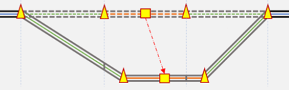

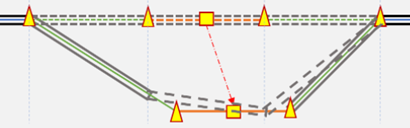

| 縱斷面視圖中的先前掣點編輯行為
| 縱斷面視圖中的新掣點編輯行為
拖曳掣點將導致管繪製在虛線的位置。
拖曳掣點會導致管如上所示。
