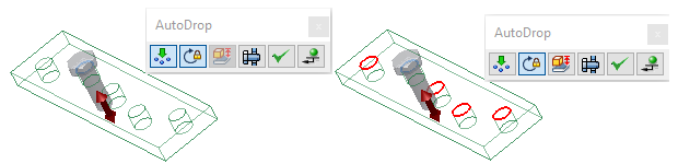

按一下目標幾何圖形。顯示「AutoDrop」工具列。您可以拖曳掣點,以指定螺栓長度。僅可使用標準資源中心長度。
如果需要,您可以使用「鎖住旋轉」圖示鎖住螺栓位置。
按一下「套用」以插入並貼合元件。
將游標暫停於孔邊上。除了零件預覽外,游標上還會顯示一個問號和一個關聯式圖示。
將游標暫停於目標幾何圖形上時,零件預覽會自動重調大小,以使用與可用零件大小最接近的值。工具提示將顯示零件名稱和更新後的零件大小。如果零件大小與目標相符,游標將變更為綠色勾選標記。
 將顯示「AutoDrop」工具列,並依預設選取「依照陣列」。關閉該按鈕以插入單一元件,而不是陣列。
您可以拖曳長度掣點以指定螺栓長度,或按兩下掣點以從清單選取長度。僅可使用標準資源中心長度。
按一下「套用」以插入並貼合螺栓。

如果您選取目標幾何圖形並且 AutoDrop 指出可能會插入同一構件的多個複本。工具列中會提供「插入多個」切換
關閉切換以插入單一零件。
開啟切換以移植所有亮顯的目標。
如果目標幾何圖形已陣列,則根據使用的切換,您可以插入元件陣列、插入多個元件或僅插入單一元件。
