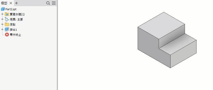

 編輯草繪式特徵
		 在您建立特徵之後,可透過變更值來變更特徵。
		- 在圖形視窗或瀏覽器中,於特徵上按一下右鍵,然後選擇「編輯特徵」。
- 在「性質」面板或對話方塊中,變更特徵參數、特徵終止方式,或者特徵是與另一特徵接合、切割還是相交。如果按一下「輪廓」以選取其他輪廓,則在選取有效的輪廓之後,才能選取其他值。
- 按一下「確定」。
		將特徵類型從實體變更為曲面。
某些特徵可能需要您刪除並重新建立特徵。
- 在瀏覽器中,於特徵上按一下右鍵,然後按一下「刪除」,但要保留特徵草圖幾何圖形
-  使用草圖幾何圖形來重新建立特徵,並選取不同的特徵類型。
		註: 一些置入特徵 (例如倒角) 沒有草圖。若要重調此類置入特徵的大小,請使用其對應對話方塊 (例如「倒角」對話方塊) 輸入值。
