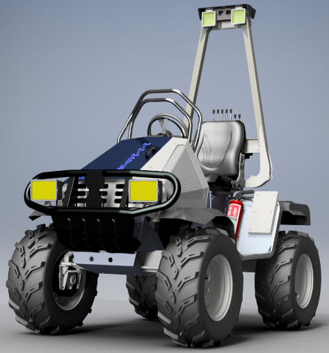

Inventor 提供三種類型的模型場景照明:標準 (平行) 照明、環境 (IBL) 照明,以及環境照明與標準光源的組合 (稱為混成照明)。使用照明型式可增強您的工作環境、視覺溝通和設計簡報。

		  環境光源從與型式配合使用的影像中導出其照明參數。影像提供更符合真實世界照明的光源位置和明度或輝度值,提供更擬真的檢視體驗。場景照明自此 360 度影像導出,可提供更擬真的結果。型式設定控制曝光、旋轉和比例。
環境影像來源可在場景中做為 3D 背景使用。該背景可透過光源提供視覺連續性,並且可在使用高反射值定義的材料中看到。
