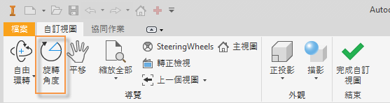

旋轉角度
編輯圖面視圖時,透過存取 3D 模型環境可提供精確的相機控制。
- 在圖面中,按兩下視圖可存取該視圖的 ViewCube。在 ViewCube 上按一下右鍵,然後按一下「自訂視圖方位」。
- 「自訂視圖」視窗隨即開啟。在「自訂視圖」頁籤上,按一下「旋轉角度」。
- 使用「增量視圖旋轉」對話方塊中的選項來設定模型方位。
