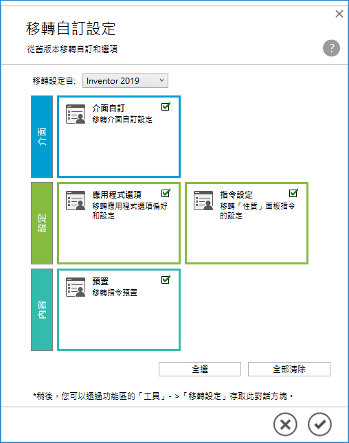

如果您先前已安裝舊版 Inventor,在您啟動 Inventor 時,會顯示「移轉自訂設定」對話方塊。
請勾選選項,將您的應用程式選項偏好和其他自訂設定移轉到新版本,然後按一下「確定」。
提示: 選擇「全選」或「全部清除」來管理您的選取。
如果您關閉該對話方塊而不移轉,可以稍後執行以下作業來移轉設定:
- 在功能區中,於「工具」頁籤
「選項」面板上,按一下「移轉設定」
- 選取「介面自訂」以移轉:
- 功能區
- 鍵盤
- 標記功能表
- 外觀瀏覽器設定
- 小工具列設定
- 選取「設定」:
- 選取「應用程式選項」,以移轉您的外觀、行為、檔案位置偏好和其他設定。
- 選取「指令設定」,以移轉「性質」面板的「進階設定」選項、「無預置」設定以及最近使用的設定。
- 選取「內容」:
選取「預置」,以移轉以下指令的零件特徵自訂預置:以「性質」面板為基礎的指令 (例如,「孔」、「擠出」、「迴轉」、「掃掠」、「螺紋」) 和框架產生器指令 (例如,「端蓋」、「斜接」、「槽口」和「加長/縮短」。還會儲存「接合端」、「熔接符號」、「表面加工符號」和「特徵控制框」的圖面符號指令預置。
- 按一下「確定」移轉設定,或按一下「取消」略過移轉。
移轉後重新啟動 Inventor,以使用新設定。
