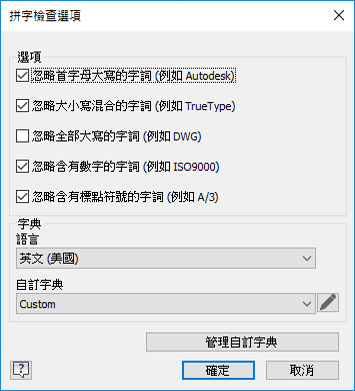

- 按一下「選項」以存取「拼字檢查選項」對話方塊。
- 選取一個或多個勾選方塊,以從拼字檢查作業中排除一個或多個條件。
- 選取特定語言的字典做為您的主要字典。這些字典隨 Inventor 一起安裝。該字典與自訂字典一起使用。
- 空白的自訂字典隨 Inventor 一起安裝,依預設處於作用中狀態。如果您加入或建立新字典,請按下拉式箭頭以變更為其他作用中的自訂字典。

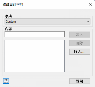

- 按一下「編輯」以存取「編輯自訂字典」對話方塊。在這裡,您可以直接將單字加入至作用中的自訂字典,或從中移除單字。您也可以匯入一個自訂字典中的單字,並將其加入至作用中的字典。
- 加入單字:在「內容」文字欄位中輸入單字,然後按一下「加入」。
- 刪除單字:在「內容」文字欄位中選取單字,然後按一下「刪除」。
- 將字典中的單字匯入至作用中的自訂字典:按一下「匯入」,然後瀏覽至您要加入其中單字的自訂字典 (.cus) 檔案所在的位置。按一下「開啟」以匯入單字。

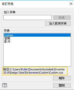

- 按一下「管理自訂字典」,以存取用於管理自訂字典的選項。
建立、加入既有或刪除自訂字典
- 加入新字典:在「加入字典」文字欄位中指定名稱,然後按一下「新建」。
- 將既有字典加入至您的自訂字典清單:按一下「加入既有字典」,並瀏覽至要加入的字典 (.cus) 檔案所在的位置。您的自訂字典將會加入至「拼字檢查選項」對話方塊中的「自訂字典」下拉式功能表。
- 刪除自訂字典:選取字典,然後按一下「刪除」。刪除自訂字典會永久移除該字典,以及您已加入至其中的單字。
註: 預設和新建自訂字典的預設位置都在設計資料資料夾中。
