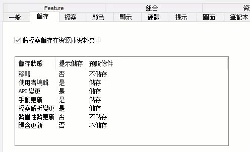

關閉含有未儲存變更的檔案時,依預設系統會顯示提示,詢問您是否要在關閉前儲存這些變更。按一下「提示儲存」和「預設條件」欄中的項目,以為每種類型的儲存狀態指定儲存行為。使用「儲存資源庫資料夾中的檔案」勾選方塊,控制儲存資源中心資源庫資料夾中檔案的預設條件。若除選此勾選方塊,則資源庫路徑中的檔案不會顯示在「儲存」對話方塊中,也就不會儲存。
| 儲存狀態提示 | 在以下情況下關閉檔案時提示您儲存: |
| 移轉 | 作用中檔案或從屬檔案是在舊版 Inventor 中建立的。
註: 移轉後,舊版應用程式無法讀取移轉的資料檔案。在您儲存檔案時,會移轉檔案。如果您不儲存檔案,檔案將不會移轉。
| 使用者編輯 | 已進行建立特徵、更新特徵等編輯作業。 |
| API 變更 | 已透過 API 進行變更。
註: 您透過 Inventor 執行的某些作業會導致 API 變更,例如,進行的變更會導致增益集發生變更。例如,資源中心工作流程 (例如從資源中心放置),增益集的變更 (例如從資源中心放置)
| 手動更新 | 已呼叫「更新」指令。 |
| 檔案解析變更 | 開啟檔案時已手動解析參考。 |
| 質量性質更新 | 物理性質已更新。 |
| 隱含更新 | 對檔案的編輯對連結檔案造成串聯影響。在連結檔案中發生的自動更新或計算是「隱含更新」。例如,編輯零件時,任何主體組合都會在稍後開啟時更新。 |
