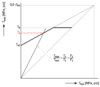

對於動態負載彈簧,即受到循環負載變更且具有要求壽命 (10 5 以上工作行程) 的彈簧,根據 τ 8 ≤ u s τ A 公式進行的一般靜態應力檢查是不夠的。必須對此類彈簧進行彈簧材料疲勞負載檢查。
如果具有預期動態負載的彈簧符合要求,則除了上面提到的靜態檢查外,公式 τ 8 ≤τ e /k f 中的條件必須為真。可以根據特定的線材直徑、材料、壽命要求和彈簧負載在相應的「史密斯疲勞圖」中獲得。
其中:
| F 1 | 最小工作力 [N, lb] |
| F 8 | 最大工作力 [N, lb] |
| k f | 疲勞限界時的安全係數 [-] |
| N | 以千次撓曲為單位的彈簧壽命 [-] |
| σ ult | 彈簧材料的極限抗拉應力 [MPa, psi] |
| τ 1 | 彈簧材料在預載狀態下的扭轉應力 [MPa, psi] |
| τ 8 | 彈簧材料在滿載狀態下的扭轉應力 [MPa, psi] |
| τ e | 疲勞負載彈簧剪切的疲勞限度 [MPa, psi] |
| τ e0 | 零平均應力剪切時的基本疲勞限度 [MPa, psi] |
| τ A | 彈簧材料允許的扭轉應力 [MPa, psi] |

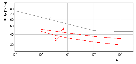

有關零平均應力τ e0 的基本疲勞極限的資料顯示在試驗性資料圖中 (請參閱下面的圖片)。這些資料的有效性由特定材料、表面加工和彈簧壽命來確定。
其中:
| 曲線 0 | 符合所需壽命的鋼彈簧基本耐久極限 te0 的理論計算曲線 | |
| 曲線 1 | 經彈射增韌彈簧的基本耐久極限的最大建議值 | |
| 曲線 8 | 非經彈射增韌彈簧的基本耐久極限的最大建議值 |
