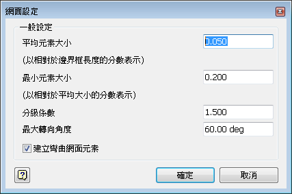

網面設定
使用「網面設定」,手動控制「平均元素大小」、「最小元素大小」、「分級係數」和「最大轉向角度」。
- 在「分析」頁籤 >「網面」面板上,按一下
「網面設定」。這會開啟「網面設定」對話方塊。
- 視需要調整「一般設定」,以獲得適當的網面。
註: 「平均元素大小」和「最小元素大小」必須以分數表示 (小於或等於 1)。「分級係數」必須介於 10 和 1 之間,「最大轉向角度」必須介於 90 和 1 度之間。調整「網面設定」將修改在「造型產生器設定」中指定的網面解析度。
