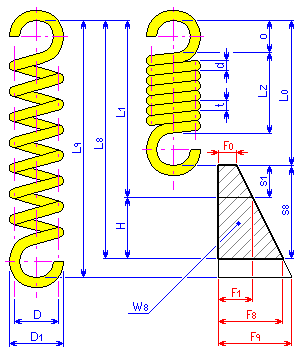

抗拉彈簧是帶有螺旋的螺旋形圓柱形彈簧,螺旋彼此相連,能夠承受偏離軸線的外界反作用力。
標註
| d | 線材直徑 [mm, in] |
| D | 彈簧平均直徑 [mm, in] |
| D 1 | 彈簧外徑 [mm, in] |
| D 2 | 彈簧內徑 [mm, in] |
| H | 工作撓曲 [mm, in] |
| t | 自由狀態下有效圈數的間距 [mm, in] |
| o | 簧眼高度 [mm, in] |
| s x | 彈簧撓曲 [mm, in] |
| L x | 彈簧長度 [mm, in] |
| F x | 彈簧施加的工作力 [N, lb] |
| W 8 | 形變能量 [J, ft lb] |
| x | 與彈簧狀態對應的指數 |
