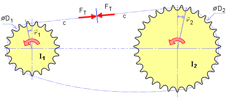

軸向或彈簧形震動
在軸向震動中,鏈像在轉子之間連接的彈簧一樣運動。此類震動不能立即看到,但是共振時可透過增加的噪波識別。來自大型循環負載的刺激可能足以在共振時引起損壞性的震動。
多邊效應產生的臨界驅動鏈輪速度
圓周偏轉產生的臨界驅動鏈輪速度
鏈連結節距失準產生的臨界驅動鏈輪速度
其中:
| n cAca | 多邊效應產生的臨界驅動鏈輪速度 [rpm] | |
| n cAcr | 圓周偏轉產生的臨界驅動鏈輪速度 [rpm] | |
| n cAip | 鏈連結節距失準產生的臨界驅動鏈輪速度 [rpm] | |
| z 1 | 驅動鏈輪的齒數 [-] | |
| c | 鏈剛性 [N/m] | |
| D 1 | 輸入鏈輪的節圓直徑 [-] | |
| D 2 | 輸出鏈輪的節圓直徑 [-] | |
| I 1 | 與輸入鏈輪相關的慣性旋轉力矩 [kg m 2 ] | |
| I 2 | 與輸入鏈輪相關的慣性旋轉力矩 [kg m 2 ] |
