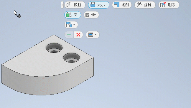

「直接編輯」提供一個包含多種編輯作業的小工具列,以及您可以用來修改模型的直接操控點三向軸。
套用直接編輯後,瀏覽器會展示直接項目。對應的圖像會顯示在圖元區中。該作業會建立參數,這些參數可在「參數」對話方塊中控制。

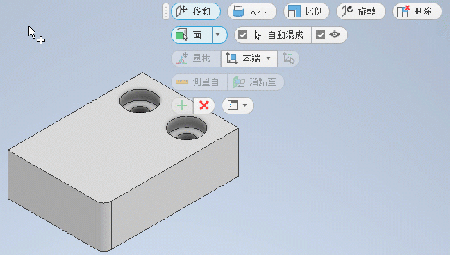

 移動:啟用移動作業適用的三向軸操控點。可以重新定位選取並延伸相鄰的幾何圖形。
 大小:啟用用於變更特徵大小的三向軸操控點。
 比例:啟用比例調整作業適用的三向軸操控點。僅會對實體編輯啟用該操控點。

		  移動操控點:
旋轉操控點:
。三向軸將顯示在游標上。將三向軸放置到所需的新位置。
。「本端」將相對於選取的面或本體放置三向軸。
