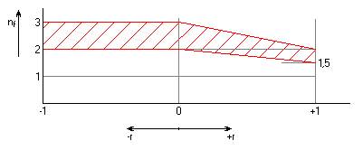

建議的疲勞負載下使用的安全係數最小值在 n f =<1.5...3> 範圍內,這取決於疲勞負載樣式。一般情況下,考慮熔接接合疲勞負載時,反向負載不如波動負載有利。
下圖說明了負載過程對熔接接合安全性的影響。建議的安全係數最小值範圍為畫有填充線的區域,安全係數取決於循環不對稱係數 r = σ n / σ h 。
