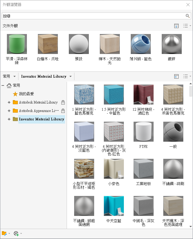

外觀瀏覽器
「外觀瀏覽器」讓您有權建立和修改文件中的外觀資產,以及存取可用資源庫中的外觀。

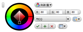

使用「調整外觀」,您可以修改外觀指定、顏色和材質貼圖。

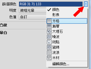

固定矩陣的彩色像素會產生點陣圖影像,而數學演算法則會產生程序貼圖。因此,程序貼圖控制的類型會因程序的功能而異。您可以使用兩個或三個尺寸產生程序貼圖。您可以將程序貼圖嵌套於其他程序貼圖中,以在材料中加入深度和複雜度。
程序貼圖可結合使用外觀材質與凹口貼圖。您可以從顏色或影像編輯點存取它們。
