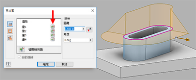

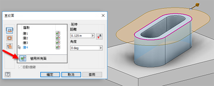

- (可選)
- 在對話方塊的「選取」面板上,選取替用面圖示,以變更邊的來源參考面。
- 若要變更選取的所有邊的來源參考面,請按一下「替用所有面」。
		註: 替用面選項適用於共用兩個面的所選邊。
