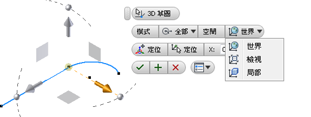

重新定位 3D 草圖圖元或不動工作點。
 使用「3D 移動/旋轉」來重新定位不動工作點
   若要相對於其他位置移動不動工作點,請使用「3D 移動/旋轉」指令的「僅移動三向軸」選項。建立不動點,然後按照以下順序執行:
  -  在瀏覽器中的不動工作點上按一下右鍵,然後選取「3D 移動/旋轉」。
- 例如,按一下 X 軸線的箭頭,以開啟對話方塊。
- 按一下滑鼠右鍵並選取「僅移動三向軸」,然後將三向軸拖曳到的新位置。
- 按一下右鍵,然後選取「套用」。工作點和三向軸會彼此分開。
- 按一下滑鼠右鍵並清除「僅移動三向軸」勾選標記,以便您可以一起移動或旋轉工作點和三向軸。
- 例如,按一下 Y 或 Z 軸線,並繞選取的軸線拖曳。此時三向軸和工作點會一起旋轉。
- 按一下右鍵,然後選取「套用」。

 重新對齊或重新定位 3D 移動/旋轉三向軸軸線
  -  在瀏覽器中的不動工作點上按一下右鍵,然後選擇「3D 移動/旋轉」。
- 按一下三向軸以開啟對話方塊。按一下「重新定義對齊方式或位置」指令,然後:
- 按一下三向軸,然後按一下邊、工作軸線或草圖線。
- 按一下三向軸平面,然後按一下面或工作平面。
- 按一下三向軸圓球,然後按一下要重新定位的頂點、邊中點、工作點或草圖點。
