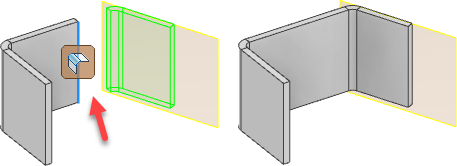

 建立與面或平面對齊的凸緣
  您可以按與所選特徵相符的角度,將板金面和折彎連接至既有板金面。建立凸緣後,凸緣會沿使用預設參數選取的邊進行預覽。
  將延伸或修剪原始面,以將凸緣貼附至參考平面。
  -  在功能區上,按一下「板金」頁籤
		「建立」面板
		「凸緣」
- 按一下「邊選取模式」,然後選取一條邊。
-  在「高度範圍」下拉式清單中,執行以下其中一個作業:
- 選取「距離」並輸入其下方下拉式清單中的一個值。
- 選取「至」並指定定義凸緣高度的幾何圖形。
-  (可選) 若要變更使用凸緣的板金面的一側,請按一下「翻轉方向」。
-  指定以下選項:
- 將「凸緣角度」選項設定為「依參考」,以符合所選平物面、平面曲面、原點平面或工作平面的角度。
- 選取參考平面。
- 將「折彎位置」設定為「參考平面內側」或「參考平面外側」。
- 指定折彎半徑或接受預設「折彎半徑」參數。
- 如果不是兩個外部面的相交處,請指定要從其測量高度的基準。
-  (可選) 若要加入更多凸緣,請按一下「套用」。
