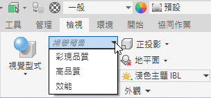

三個視覺預置提供了快速變更模型視圖顯示的方法。
		「外觀」面板存取預置:
固定預置
當您從相機預置方位變更視圖方位時,系統會建立一個新的階段作業項目「視覺預置」。這樣您就知道自己已離開預置相機方位。此設定以階段作業為基礎,並且是暫時的。
使用舊式專案和自訂專案
包括圖形預置的視覺更新中的新照明型式,未包含於舊式專案和自訂專案。依預設,在使用舊式專案和自訂專案時,圖形預置會隱藏。若要在舊式專案和自訂專案中存取圖形預置,請使用「型式資源庫管理員」將新照明型式複製到舊專案。請參閱〈複製、更名或刪除資源庫型式〉。要複製的照明型式為「淺色主題 IBL」和「淺色主題」。
在快速模式下開啟模型或在該狀態下作業時,無法使用「彩現品質」預置。這是因為元件未完全載入,而無法使用「擬真」視覺型式。
下面說明了每個預置使用的值:
「彩現品質」預置最適合用於最高品質的檢視和場景彩現。
「高品質」預置旨在為塑型工作提供良好的視覺體驗。
螺紋外觀已變更。外觀僅使用凸紋貼圖。
