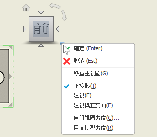

- 若要變更視圖類型或自訂視圖方位,請將游標暫停在 ViewCube 上,按一下向下箭頭以展開功能表,然後選取以下選項:
視圖類型
- 正投影 - 基準視圖預設為此視圖類型,最常用於製圖。
- 透視 - 基於目前視圖方位的兩點透視視圖。
- 透視與正交面 - 若要取得更多資訊,請參閱〈使用透視視圖〉
自訂方位
- 自訂視圖方位 - 啟用模型環境,並提供用於定位模型的工具。
- 目前視圖方位 - 使用視圖的目前模型視圖方位。
