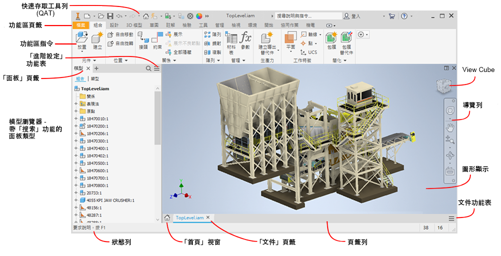

應用程式視窗
Inventor 應用程式視窗是包含一個或多個 Inventor 文件的視窗。
主要視窗框架 (PWF)
快速存取工具列 - 可讓您快速存取一小組指令 (可以自訂)。
功能區頁籤 - 包含指令和環境。
- 功能區指令 - 與作用中文件類型相關的指令。
- 面板頁籤 - 根據作用中文件顯示內容的面板。該面板可以停靠在任何應用程式框架中。
- 「進階設定」功能表 - 可讓您存取作用中面板的進階設定。
模型瀏覽器 - 一個面板,其中包含作用中視窗正在處理的元件、圖面或簡報。瀏覽器可以停靠在任何視窗中,或保持懸浮於圖形顯示中。
不論文件類型為何,只要
未顯示模型瀏覽器,您都會在圖形顯示區域的左上角看到此圖示
。 按一下此圖示可展示作用中文件的可用瀏覽器面板。或者,使用以下方法:
在功能區上,按一下「檢視」面板
「視窗」面板
「使用者介面」。
- 選取/除選「模型瀏覽器」勾選方塊,以顯示/關閉模型瀏覽器。
模型瀏覽器可以停靠在任何 Inventor 視窗框架中。
若要取得有關多種瀏覽器的更多資訊,請參閱〈Inventor 瀏覽器〉
- 狀態列 - 顯示在 PWF 底部。它指示作用中指令所需的下一個動作。
- 「首頁」視窗 - 一個精簡頁籤,可讓您存取「首頁」視窗。
- 「文件」頁籤 - 針對開啟的每個文件顯示。
- 頁籤列 - 包含已開啟文件的頁籤,顯示在 PWF 或 SWF 中。
- 「文件」功能表 - 存取「排列」、「並排」和「切換」指令,您可以從此處關閉某些或所有文件。
- 圖形顯示 - 模型、簡報或圖面的顯示位置。
導覽列 - 可讓您存取用於導覽應用程式視窗的工具。
- ViewCube - 提供其他視圖方位選項。

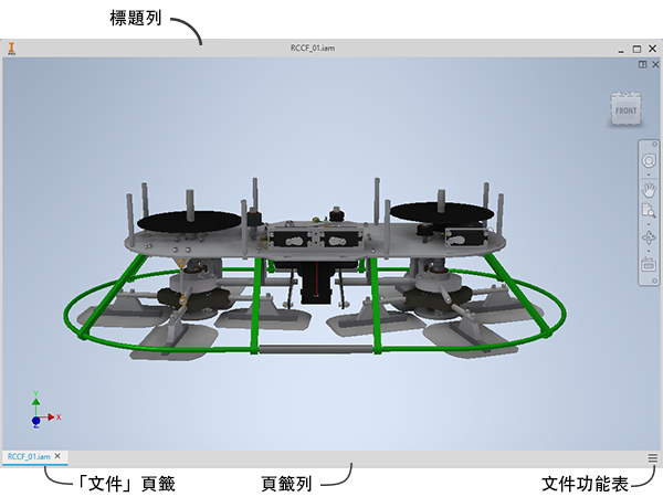

次要視窗框架 (SWF)
將某頁籤從頁籤列拖放到其他位置時出現。您可以開啟多個次要視窗。您可以將模型瀏覽器、「性質」面板和其他文件停靠在這些視窗中。如果在 SWF 中開啟組合,並從該組合中開啟一個文件,則該文件會在該視窗內開啟。
- 可停靠的面板 (包括「模型」瀏覽器、「性質」面板和「測量」面板) 可以拖曳並停靠在 SWF 中。
- 頁籤列 - 位於視窗框架底部。顯示於 PWF 中的狀態列上方。
- 狀態列 - 位於 PWF 底部,適當時會顯示關聯式指令訊息。
