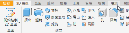

在零件檔中存取環境
  - 在零件檔中,於功能區上按一下「環境」頁籤。
- 按一下提供的其中一個環境。
- Inventor Studio
- BIM 內容
- 應力分析
- 動力學模擬
- 電纜與線束
- 粗細管
- 3D 列印
  註:
	 - Autodesk Simulation 產品和 Autodesk Inventor 中都提供了「動力學模擬」和「應力分析」。
- 僅在 Autodesk Inventor 中提供了「電纜與線束」和「粗細管」。

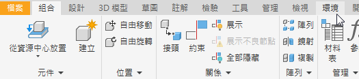

在組合檔中存取環境
  - 在組合檔中,於功能區上按一下「環境」頁籤。
- 按一下提供的其中一個環境。
  註: Autodesk Simulation 產品和 Autodesk Inventor Professional 中都提供了「動力學模擬」和「應力分析」。僅在 Autodesk Inventor Professional 中提供了「電纜與線束」和「粗細管」。
