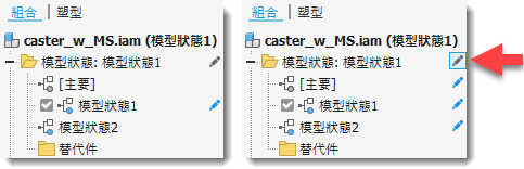

編輯模型狀態
您可以編輯任何模型狀態,包括主要模型狀態。無法更名或刪除主要模型狀態。
在開始之前,請設定「切換編輯範圍」,以將編輯套用至作用中構件或所有構件。
提示: 如果在現地編輯作業期間,零件已在記憶體中開啟,則零件會在單獨的視窗中開啟。
以下條件可確定是否將零件視為已在記憶體中開啟:
- 編輯零件,並在未儲存的情況下關閉。
- 零件已在單獨的視窗中開啟。
- 零件已使用 API 在背景中開啟。
- 開啟包含您要編輯之模型狀態的零件或組合。
- 在瀏覽器中,展開「模型狀態」資料夾。
- 如果需要,啟用位置表現法或設計視圖表現法。
- 在要編輯的模型狀態上按一下右鍵,然後選取「啟用」。
- 抑制或取消抑制要排除或包括的元件和特徵。

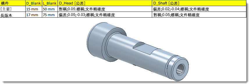

對於每種模型狀態,您可以:
- 加入或移除特徵和元件
- 變更參數值
- 變更公差值
- 變更 iProperty 值
- (可選) 在瀏覽器中的模型狀態上按一下右鍵,然後選取「透過工作表編輯」以在 Excel 中編輯表格。
- 完成之後,請儲存檔案。
