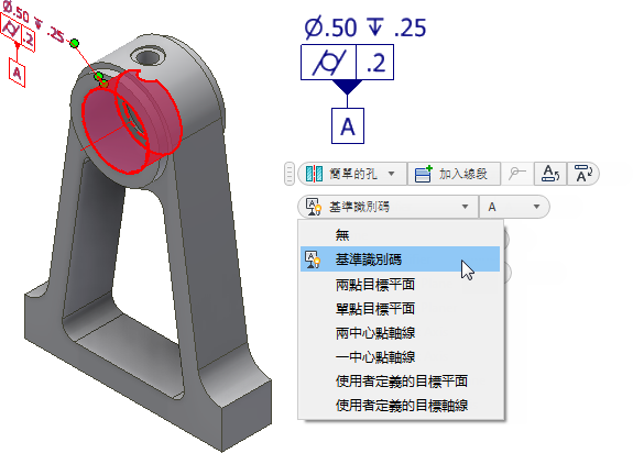

		 公差註解的互動式預覽會貼附至小工具列。小工具列的選項,包括了可選取幾何圖形或特徵的類型、貼附基準識別碼,或將一列加入至特徵控制框。清單方塊中將顯示適用於所選幾何圖形或特徵的選項。
-  按一下預覽中的元素,可編輯註解中顯示的性質和值。按一下「基準識別碼」下拉式清單,以檢視選項。

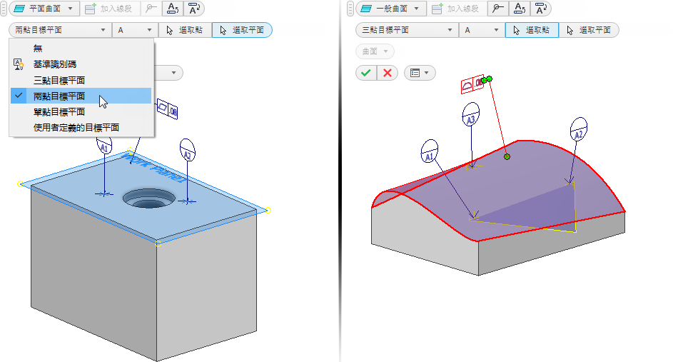

		- 您可以透過在下拉式清單中選擇其中一個選項,來建立基準目標。例如,下面左側的影像使用兩個 2D 草圖點和一個工作平面建立基準目標。右側的影像使用三個工作點和一個工作平面。
				註: 會自動選取 2D 草圖點。您必須手動選取工作點。

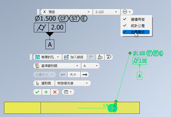

加入連續特徵、統計公差和包裹需求符號
  使用註解選項,可將特徵修改子直接附加至標註文字。特徵修改子會依您加入它們的順序顯示。

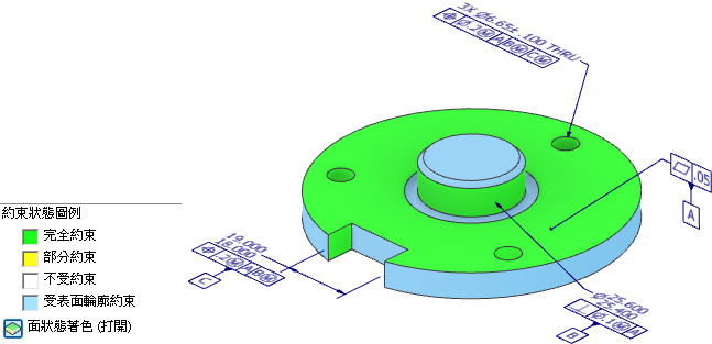

  「公差顧問」可引導您建立完全約束的模型。當您建立公差特徵時,顧問會在「公差顧問」瀏覽器窗格中顯示資訊性訊息或有關潛在問題的警告。啟用「面狀態著色」,以檢視模型面的約束狀態。

- (可選) 按一下「公差顧問」瀏覽器底部的「面狀態著色」,可啟用或停用面約束狀態著色。
