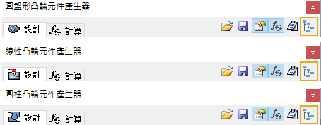

計算圓柱凸輪
				- 在功能區上,按一下「設計」頁籤
					 「動力傳輸」面板
					 「圓柱凸輪」。
- 在「設計」頁籤上:
- 在「凸輪」區域中,選取要插入的凸輪類型 (「元件」、「無模型」)。
- 插入凸輪和從動輪的值以及凸輪段。
- 切換到「計算」頁籤:
- 按一下「計算」以進行計算。
- 計算結果會顯示在「結果」區域中。導致計算失敗的輸入以紅色顯示 (其值不符合其他插入的值或計算條件)。計算報告會顯示在「訊息摘要」區域中,按一下「計算」頁籤右下角中的 V 形圖案即可顯示該區域。
- (可選) 按一下「設計」頁籤中圖表區域上方的
 「儲存到檔案」,以將圖表資料儲存至文字檔案。
- (可選) 按一下右上角的
 「結果」,以開啟 HTML 報告。
- 如果計算結果與設計相符,請按一下「確定」。
編輯圓柱凸輪
				- 開啟已插入機械便覽魔法師圓柱凸輪的 Autodesk Inventor 組合。
- 選取圓柱凸輪,按一下右鍵以顯示關聯式功能表,然後選取「使用機械便覽魔法師編輯」指令。
- 編輯凸輪。您可以變更凸輪類型 (「元件」、「無模型」) 或重新計算值。如果變更了計算值,請按一下「計算」以查看強度檢查和幾何計算。計算結果會顯示在「結果」區域中。導致計算失敗的輸入以紅色顯示 (其值不符合其他插入的值或計算條件)。計算報告會顯示在「訊息摘要」區域中,按一下「計算」頁籤右下角中的 V 形圖案即可顯示該區域。
- 按一下「確定」。
