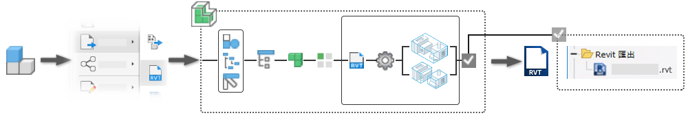

匯出 RVT 模型
開啟組合模型後:
- 在「檔案」功能表
「匯出」
中,按一下「匯出至 RVT」。即會顯示「簡化」性質面板。
「簡化」指令用於建立和編輯簡化零件。編輯舊式簡化或包膜零件時,請使用「簡化」性質面板。
- (可選) 選取要使用的內建預置。系統提供四個內建預置,您也可以自行建立預置。
- 移除最小詳細資料
(小型零件和特徵) - 這些設定專用於移除小型零件和特徵,從而產生最詳細的模型。
- 移除中等詳細資料
(中型零件和列示的所有特徵) -這些設定專用於移除中等量的詳細資料。
- 移除最多詳細資料 (將頂層元件取代為包裹) - 這些設定專用於移除最大量的詳細資料,從而產生非常基礎的造型。
- 無簡化 - 相對於組合模型,該簡化版本具有完整保真度。所有詳細資料均顯示在模型中。
提示: 選取接近您所需詳細程度的預置,然後使用「檢視包括的項目」和「檢視排除的項目」,快速選取剩餘的零件。這可加速程序。
可使用相同的方法建立您自己的預置。若要取得更多資訊,請參閱〈使用預置〉。
- 以下是產生 RVT 輸出的簡化步驟。
- 「輸入」群組欄位會填入組合的目前狀態。您可以依需要對其進行變更。
- 「取代為包裹」可讓您使用簡單矩形造型取代元件。當您按一下某個選項時,預覽會顯示以包裹呈現的零件。
- 排除元件 - 提供工具,用於選取要包括在簡化零件中或從其中排除的零件和元件。您可以:
- 「移除特徵」提供一些選項,可讓您依類型或大小選取特徵,以包括在簡化零件中或從中排除。特徵清單包括孔、圓角、倒角、型腔 (差集)、浮雕 (聯集) 和通道 (單一項目和多重項目)。內部空心會自動移除。
對於列示的每種特徵類型,指定您要移除的特徵類型以及移除它們的方式:
- 「輸出」提供選項,來為您的預期用途定義輸出類型和結構。
- 類型
- 名稱 - 使用預設檔名或指定您自己的檔名。預設使用組合名稱加上字尾。
- 位置 - 設定新檔案的位置。若要在開啟組合時尋找零件,請以專案中用於組合的路徑來指定其目錄。
- 結構 - 僅適用於 RVT。請選擇所需的結構選項:
- 「進階性質」提供有助於管理簡化輸出的其他設定。
註: 所有內部空心會自動充填。
- 按一下「確定」,以使用指定的準則建立 RVT 模型。Inventor 模型瀏覽器會填入名為「Revit 匯出」的資料夾。資料夾中會填入連結至匯出檔案的節點。
