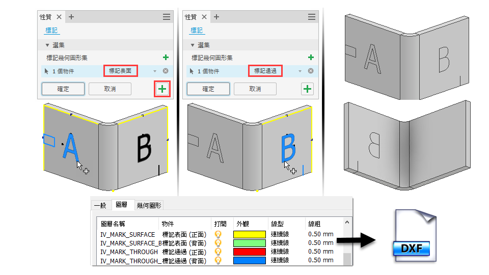

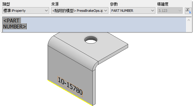

使用「標記」指令,將雷射標記、蝕刻和刻印特徵加入至面。

- 標記草圖幾何圖形必須共平面,並完全位於邊界面內。

匯出標記特徵圖層資訊
  若要匯出具有 DXF/DWG 圖層資訊的標記特徵,請:
- 在摺疊模型或展開圖中建立具有一個或多個標記特徵的板金零件。
- 建立展開圖。
- 在瀏覽器中的展開圖上按一下右鍵,然後在關聯式功能表中選取「將複本儲存成」。
- 輸入檔名,然後在「另存類型」值欄位中選擇「DXF」或「DWG」。
- 按一下「儲存」。
- 在展開圖「DXF/DWG 匯出選項」對話方塊中,按一下「圖層」頁籤。
- 捲動至標記特徵圖層名稱,並進行任何所需的變更。
- 按一下「確定」以完成。
