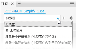

  2. (可選) 選取要使用的內建預置。系統提供四個內建預置,您也可以自行建立預置。預置會進一步為「性質」面板中的欄位指定值。您可以取代任何值。
    • 移除最小詳細資料 (小型零件和特徵) - 這些設定專用於移除小型零件和特徵,從而產生最詳細的模型。
    • 移除中等詳細資料 (中型零件和列示的所有特徵) -這些設定專用於移除中等量的詳細資料。
    • 移除最多詳細資料 (將頂層元件取代為包裹) - 這些設定專用於移除最大量的詳細資料,從而產生非常基礎的造型。
    • 無簡化 - 相對於組合模型,該簡化版本具有完整保真度。所有詳細資料均顯示在模型中。
    提示: 選取接近您所需詳細程度的預置,然後使用「檢視包括的項目」和「檢視排除的項目」,快速選取剩餘的零件以加速程序。
    可使用相同的方法建立您自己的預置。若要取得更多資訊,請參閱〈使用預置〉。

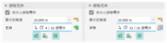

    • 依大小移除零件
      1. 選取「依大小移除零件」選項。
      2. 為邊界框指定最大對角線值。會移除邊界框內的零件或元件。使用以下其中一種方法來指定大小:
        • 「最大對角線」編輯欄位中輸入值。
        • 按一下值欄位末尾的箭頭,可選取最近使用的值。
        • 按一下測量對角線邊界框按鈕 ,然後選取零件/元件以提供對角線值。
      3. 按一下您要使用的選取優先度。從以下類型中進行選擇:
        • 零件優先度
        • 元件優先度
        若要選取所選料件的所有複本,請按一下 「所有複本」選項。
      4. 「自動偵測」會尋找並亮顯元件。
      5. 依需要繼續選取剩餘元件,以將其從簡化零件中排除。
    • 按一下「檢視排除的項目」,以查看不會參與簡化模型的元件;或按一下「檢視包括的項目」,以查看會參與簡化模型的元件。在任一模式下檢視時,編輯欄位都會顯示與標示相對的數字。

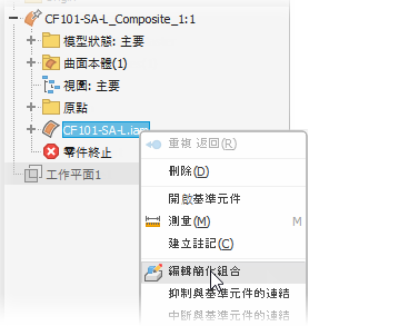

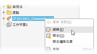

編輯簡化替代件
替代件是以簡化模型為基礎的模型狀態。它們會加入至組合,並放置在「模型狀態替代件」資料夾中。編輯簡化替代件的步驟:
  1. 在瀏覽器中,展開「模型狀態」 「替代件」資料夾。
  2. 在要編輯的替代件上按一下右鍵,然後按一下「啟用」。模型會更新以顯示替代件。
  3. 在瀏覽器中,於替代件模型上按一下右鍵,然後按一下「編輯」
  4. 在瀏覽器中,於簡化組合上按一下右鍵,然後選取「編輯簡化組合」
