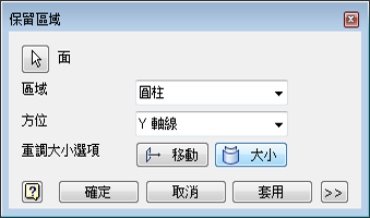

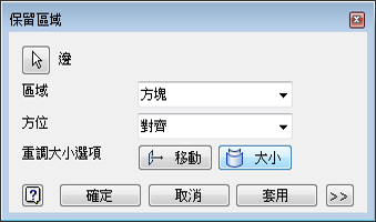

- 選取要保留的幾何圖形。「保留區域」工具將自動偵測到您選取的幾何圖形,並初步推算保留區域的邊界。您可以從下拉式清單中選取「方塊」或「圓柱」,以變更區域的造型。

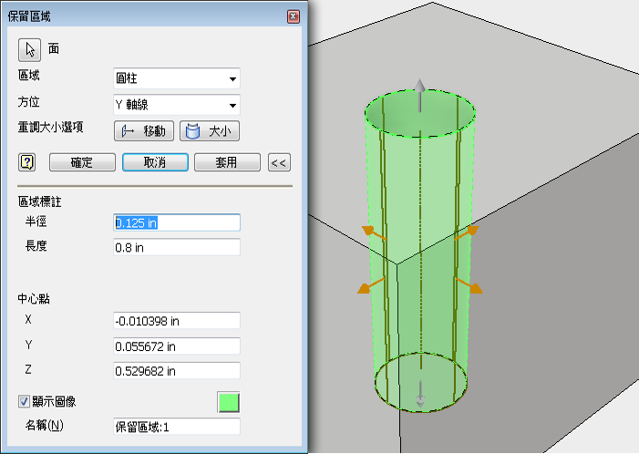

- 將「重調大小選項」設定為「大小」,然後拖曳保留區域邊界上的箭頭,來調整要保留的區域大小。您可以控制方塊的高度、長度和寬度,或控制圓柱的半徑和長度。
- 將「重調大小選項」設定為「移動」,拖曳箭頭以沿主軸線重新定位區域,或拖曳中心以在空間中自由移動保留區域。
- 如有必要,展開「保留區域」對話方塊,並手動修改區域的中心點和標註。您也可以調整圓柱類型區域的方位。完成時按一下「確定」。
