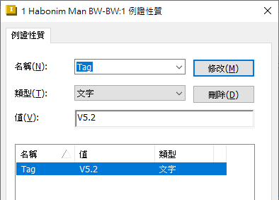

  1. 在瀏覽器中選取一個或多個元件例證,按一下右鍵,然後選取「例證性質」以顯示「例證性質」對話方塊。
  2. 在「例證性質」對話方塊中,輸入所需例證性質的名稱和值。
  3. 按一下「加入」以加入例證性質。
  4. (可選) 加入更多例證性質。

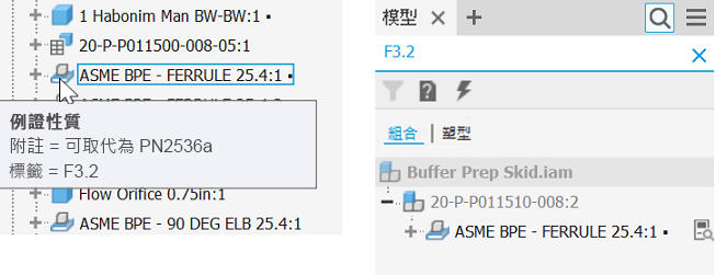

  6. 註: 在瀏覽器中,例證名稱旁邊會顯示一個小圓點標記。它指示已為該特定例證指定例證性質。將游標懸停在元件圖示上,將顯示工具提示,其中展示指定的例證性質。使用瀏覽器搜尋來搜尋例證性質。

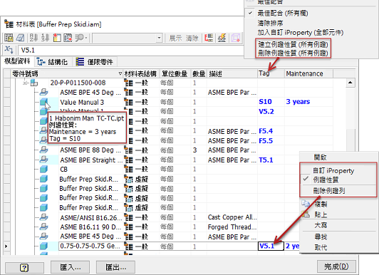

材料表中的「模型資料」頁籤永遠會顯示包括例證性質的所有列。若要在「結構化」「僅限零件」頁籤中顯示例證列,請不勾選「零件號碼列合併設定」對話方塊中的「合併例證列」選項。例證性質列的圖示欄位具有青色背景。例證性質值為藍色。將游標懸停在元件圖示上,將顯示工具提示,其中展示指定的例證性質。
  1. 在功能區上,選取「組合」頁籤 「管理」面板 「材料表」
  2. 在「材料表」對話方塊中,按一下「加入自訂 iProperty 欄」。
  3. 填入必要的性質名稱,然後按一下「確定」。
  4. 在您加入新欄之後,請在該特定欄中選取一個或多個值欄位。然後在例證層級取代自訂 iProperty,並填寫例證性質值。
  5. 在一欄中選取一個或多個空白值欄位,按一下右鍵,然後選取「例證性質」。
  6. 按兩下值欄位,然後填寫值。
  7. 註: 您也可以在特定欄上按一下右鍵,然後選取「建立例證性質 (所有例證)」。此欄中的每個值現在都會自動成為一個例證性質值。

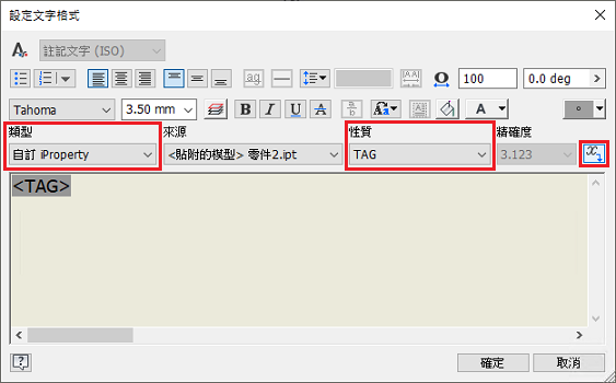

  4. 在「設定文字格式」對話方塊的「類型」清單方塊中,選取「自訂 iProperty」。
  5. 在「性質」清單方塊中,選取所需的例證性質。
  6. 按一下「加入」。
  7. (可選) 將更多例證性質值加入到註記中。
  8. 按一下「確定」關閉「設定文字格式」對話方塊。

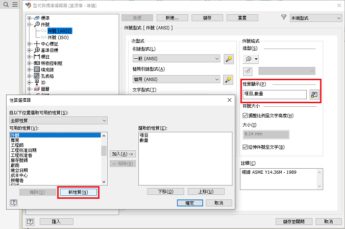

  6. 在件號上按一下右鍵,然後選取「編輯件號型式」。
  7. 在「型式與標準編輯器」對話方塊 「性質顯示」區段中,按一下「性質選擇器」。
  8. 在「性質選擇器」對話方塊中,按一下「新性質」。
  9. 填寫例證性質名稱,然後按一下「確定」。
  10. 按一下「確定」,然後按一下「儲存並關閉」,關閉「型式與標準編輯器」對話方塊。

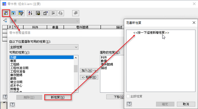

  3. 按兩下零件表,然後按一下「欄選擇器」。
  4. 在「零件表欄選擇器」對話方塊中,按一下「新性質」。
  5. 填寫例證性質名稱,然後按一下「確定」。
