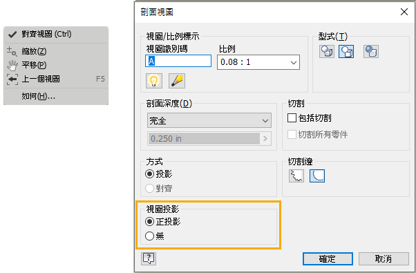

  建立剖面視圖時,依預設,視圖會與父系視圖對齊。您可以使用下列任一方法,以啟用/停用與基準視圖之正投影視圖的對齊。停用對齊時,您可以將剖面視圖與任何其他視圖對齊,因為它不再與父系視圖對齊。
  - 建立剖面視圖,但不按一下進行放置。
- 從父系視圖拖走剖面視圖時,請使用下列其中一種方法停用對齊:

- 設定視圖的顯示型式和剖面深度。
- 指定剖面視圖的方式是投影還是轉正。
- 選取所需切割邊,以在剖面視圖中顯示鋸齒狀或平滑切割線。
-  對於轉正剖面視圖:
-  指定視圖的標示、比例、顯示型式和剖面深度。
-  在「方式」區域中,若要指定偏好的投影方式,請選取剖面視圖,按一下右鍵,然後選取「編輯剖面性質」。
- 將預覽移動到適當的位置,然後按一下來放置該視圖。您僅能在視圖割面線所指出的對齊方式之內放置視圖。
