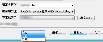

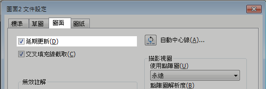

大型組合圖面可能需要花一些時間來開啟,因為需要檢查所有元件或零件的更新。開啟圖面時,您可以在「開啟」對話方塊中選取「延期」,以延期更新程序。
您也可以將開啟的圖面設定為延期狀態。在功能區中,按一下「工具」頁籤,然後在「選項」面板中,按一下「文件設定」。在對話方塊中,按一下「圖面」頁籤,然後勾選「延期更新」旁邊的方塊。在模型發生變更時視圖將不會更新,直到關閉此設定,或在開啟圖面時取代此設定。

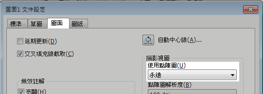

對於圖面樣板,請指定在檢視作業期間,對描影視圖而非「僅離線」使用點陣圖。您可以開啟 Standard.idw 圖面樣板,並儲存為 Large Assembly Standard.idw,來完成此作業。在「工具」頁籤 >「選項」面板上,按一下「文件設定」。在「圖面」頁籤中的「描影視圖」區段中,將「使用點陣圖」設定為「永遠」。儲存變更。
