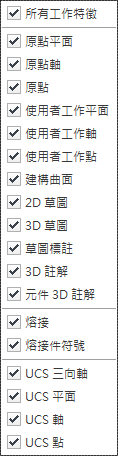

使用「物件可見性」指令設定可見性
  「物件可見性」指令中提供的視圖控制,可以啟用或停用所選元素之所有例證的可見性。
  - 在功能區中,按一下「檢視」頁籤
「可見性」面板
「物件可見性」。
- 在下拉式清單中,清除勾選標記可關閉可見性,選取該方塊可啟用可見性。
	 註: 可見性狀態可能會有衝突。例如,如果您使用關聯式功能表選項關閉工作平面的可見性,則當您在「物件可見性」下拉式清單中啟用工作平面的可見性時,該工作平面是不可見的。如果您遇到衝突,請在「物件可見性」中啟用該元素,然後在瀏覽器中勾選該狀態。
