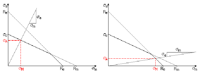

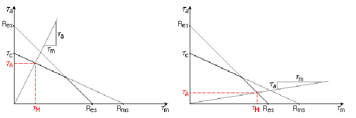

6. 指定接合的疲勞強度
如果有了計算的應力和已知的疲勞極限,便可以根據所選疲勞曲線輕鬆地決定疲勞接合所產生的強度。從下圖中,可以明顯看出法向應力和剪切應力的疲勞強度決定程序。
不同 σ a / σ m 比率 (使用修改的 Godman 疲勞曲線) 的赫氏 (Haigh) 圖表:
不同 τ a / τ m 比率的正垂應力赫氏 (Haigh) 圖表 (使用修改的 Godman 疲勞曲線):
