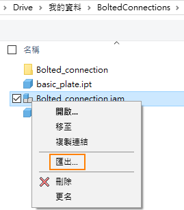

將已連線磁碟機上的 Inventor 檔案儲存至本端磁碟機的步驟
  使用「匯出」關聯式功能表選項,將檔案匯出到您的本端磁碟機。會使用專案預設的 .ipj 格式,並且所有檔案參考將匯出至指定的資料夾。
  - 在已連線磁碟機中,於您要匯出的檔案上按一下右鍵,然後選取「匯出」。
- 導覽至您要匯出檔案及其參考的目標資料夾,然後按一下「選取資料夾」。
 檔案會放置為以專案檔案設定為基礎的架構。
