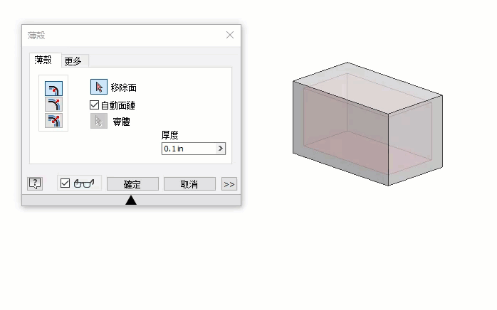

 建立薄殼
   薄殼特徵會移除零件內部的材料,以使用指定厚度的壁建立空心穴。可以移除選取的面來形成開放的薄殼。
  -  按一下「3D 模型」頁籤
		「修改」面板
		「薄殼」
-  在「薄殼」對話方塊中的「薄殼」頁籤中,使用「移除面」選取器,在圖形視窗中選取要移除的面。未選取要移除的零件曲面會變成薄殼璧。
-  為便於進行選取,請打開或關閉「自動面鏈」。
如果選取此選項,「自動面鏈」可自動選取多個相切的連續面。依預設會選取此選項。清除勾選方塊,可允許選取個別相切面。
-  如果可在多重本體零件檔中使用,請按一下「實體」並選擇參與實體。
-  指定薄殼邊界相對於零件面的方向:
- 內側。向零件內側偏移薄殼。原始零件的外壁會成為薄殼的外壁。
- 外側。向零件外側偏移薄殼。原始零件的外壁是薄殼的內壁。
- 兩側。向零件內側和外側以相同距離偏移薄殼。在零件厚度上,加入薄殼厚度的一半。
-  指定薄殼的厚度。
厚度會均勻套用至薄殼壁。若要使用參數表格中的厚度值,請亮顯方塊中的值,然後按一下右鍵以剪下、複製、貼上或刪除它。
-  (可選) 若要變更特定薄殼面的厚度,請按一下「更多」
,按一下「唯一的面厚度」表格中的某一列,選取一個或多個面,然後在「厚度」欄中輸入新值。依需要繼續變更面的厚度。
		提示: 若要將薄殼面重置為其原始厚度,請刪除該列。
-  (可選) 若要變更薄殼化解法的計算近似程度,請按一下「更多」頁籤,然後選取「允許逼近」。然後,選取偏差類型和計算偏好:
- 允許逼近。當不存在精確解法時,允許在計算薄殼特徵時與指定的厚度有偏差。精確解法可建立原始表面上的每個點都在薄殼表面上具有對映點的薄殼。這兩點之間的距離為指定的厚度。
- 平均。將偏差分為近似指定的厚度。
-  永不太薄。保留最小厚度。偏差必須落於指定厚度之上。
- 永不太厚。保留最大厚度。偏差必須落於指定厚度之下。
- 最佳化。使用允許最小計算時間的公差進行計算。
- 指定公差。使用指定的公差進行計算。可能需要相當久的計算時間。
- 按一下「確定」。
-  如果使用概算,請在訊息方塊中按一下「確定」以接受結果,或按一下「編輯」以返回「薄殼」對話方塊的「更多」頁籤。
