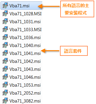

- 在本端磁碟機上,導覽至目錄中用來解壓縮下載的 exe 檔案的「VBA」資料夾。例如:...\3rdParty\x64\VBA
註: 此資料夾將不會位於用來安裝程式的「Program Files」區域。它將位於本端磁碟機上用來解壓縮下載的 exe 檔案的區域。
- 在「Vba71.msi」上按一下右鍵,然後選取「解除安裝」。
- 在「Vba71.msi」上再次按一下右鍵,然後選取「安裝」。
- Vba71.msi 是所有語言的主要安裝程式。 其他安裝程式是語言套件。若要識別適用於您所用語言的適當語言套件,請參閱:https://msdn.microsoft.com/en-us/library/ms912047(v=winembedded.10).aspx 如果適用,請在適當的安裝程式上按一下右鍵,然後選取「安裝」。
