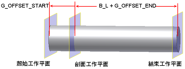

建立零件 - 包括塑型要求
- 建立兩個從 XY 平面偏移的工作平面。這些工作平面將用於起始工作平面和終止工作平面。
起始工作平面的偏移值為 0。
終止工作平面的偏移值為零件的基準長度。
- 建立另一個參數,並為其指定任意名稱 (例如 B_L),然後將其值設定為 1 英吋或 10 毫米 (公制標準)。
- 定義以下三個參數以標註這些平面之間的距離:
G_L 是對映為品類參數所需的基準長度。將其設定為匯出參數。
G_OFFSET_START 可標註起始平面和剖面平面之間的距離,並且在框架產生器中顯示接合形式距離。模型建立期間,您可以使用 0 作為設定。
G_OFFSET_END 可標註終止平面和剖面平面之間的長度距離減去 B_L 所得距離,並且在框架產生器中顯示接合形式距離。模型建立期間,您可以使用 0 作為設定。
-  使用「從表面到表面」範圍擠出草圖。
- 在「擠出」對話方塊中,按一下「輪廓」,然後在剖面平面上選取草圖。
- 在「範圍」中,選取「從表面到表面」。按一下上選取箭頭,然後選取「起始平面」。按一下下選取箭頭,然後選取「終止平面」。
- 按一下「確定」。
- 編輯參數。
起始平面 - 將距離設定為 -G_OFFSET_START。
終止平面 - 將距離設定為 B_L+G_OFFSET_END。
- 如果需要,請先將零件變為 iPart,再啟動建立程序。若要建立 iPart,請將擠出特徵的長度參數 B_L 加入至 iPart 表格。
- 對零件執行建立指令。在「參數對映」頁籤上,選取「B_L」做為「基準長度」。按一下「確定」。
使用所需的參數建立零件。加入「從動長度」特徵,並將其列示在瀏覽器中。不顯示包含其他修改資訊的對話方塊。
註: 如果零件不符合建議的塑型要求,則框架產生器建立將自動修改擠出特徵,但其相依性特徵可能變為不良。
