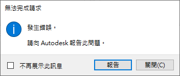

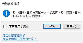

您在線上工作時,有時會看到 HTTP 錯誤訊息。此訊息來自 Autodesk 使用的其中一項網路服務,指示發生錯誤。在大多數情況下,這是因為 Autodesk 的其中一項網路服務的問題,需要產品支援部門協助解決問題。需要向 Autodesk 產品支援部門報告這些類型的錯誤。在某些情況下,您可以採取動作來解決問題。
每種類型的錯誤都有專用的 HTTP 錯誤碼。下表列示了 HTTP 訊息、相關聯的錯誤碼和要採取的動作。

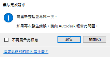

301、405、400、406 和 415 | 向 Autodesk 產品支援部門報告 |

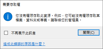

403 | 向 Autodesk 產品支援部門報告 |
401 | 請聯絡您的管理員以取得權限。如果無法解決此問題,請向 Autodesk 產品支援部門報告。 |

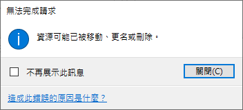

404, 410 | 1) 按一下「關閉」按鈕。2) 重新整理檔案的資料夾位置。3) 再次嘗試存取該檔案。
			  如果仍然找不到檔案,請向 Autodesk 產品支援部門報告。  |

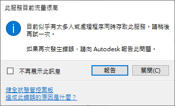

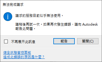

429 |
			  先按一下「健全狀態管控面板」連結,然後檢查服務的狀態。 如果「健全狀態管控面板」顯示服務如預期般運作,但您仍收到此訊息,請向 Autodesk 產品支援部門報告此問題。  |
500 |

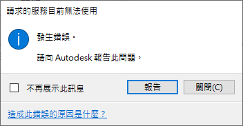

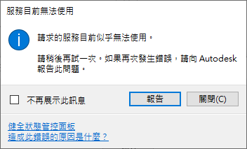

502, 503, 504 |

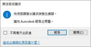

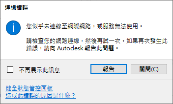

所有其他例外的請求代碼 | 請檢查您的網際網路連線,並確保您已連線至網際網路。
			  如果已連線至網際網路,但您仍收到此訊息,請按一下「健全狀態管控面板」連結,然後檢查服務的狀態。 如果「健全狀態管控面板」顯示服務如預期般運作,但您仍收到此訊息,請向 Autodesk 產品支援部門報告此問題。  |
