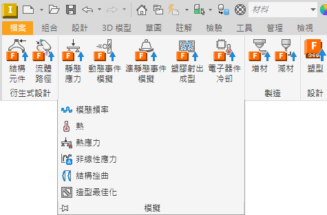

  1. 當模型已準備就緒且處於適當的模型狀態時,在零件或組合環境中,按一下「Fusion 360」頁籤
  2. 在功能區中,按一下您要用於取得設計的研究或製程。

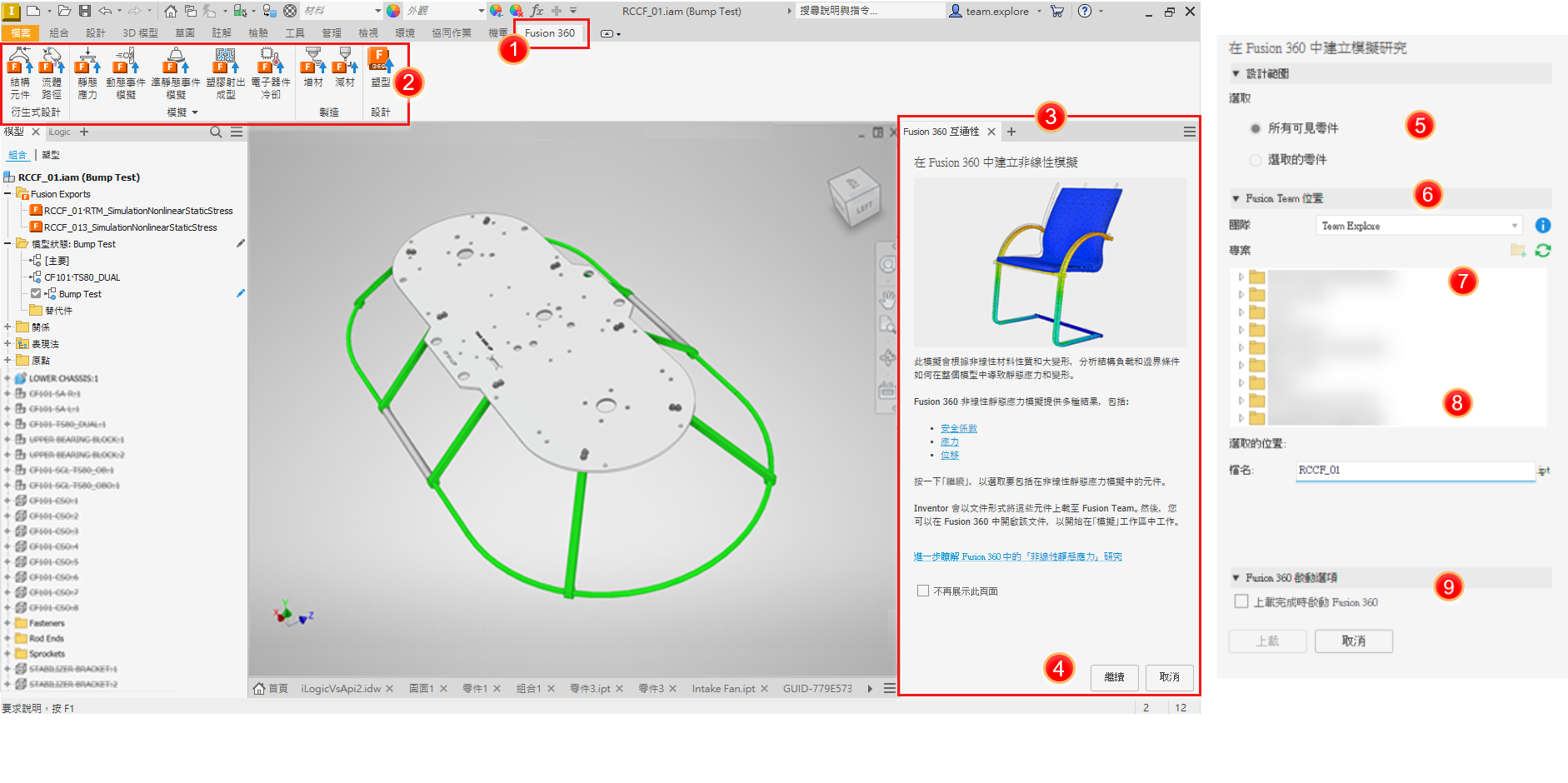

  3. 「Fusion 360 互通性」面板會顯示簡介頁面。該頁面說明所選指令的用途,並可能提供範例和學習內容的連結。您可以選擇不展示該頁面,而直接前往詳細資料頁面。
  4. 按一下「繼續」以移往下一個面板,您可在其中進行選取並指定要使用的 Fusion Team。
  5. 在「Fusion 360 互通性」面板中,針對「設計範圍」,指定您要使用:
    • 所有可見零件 - 這是使用已準備好模型狀態的好時機。如果例證計數超過 500,系統會提示您移除某些零件,以減少傳送至 Fusion 360 的資料量。除了可見零件,以下項目也會影響例證計數:
      • 不可見零件 - 隱藏不會從計數中消除零件。必須抑制零件,才能不計數。
      • 參考零件
      • 停用的零件
      • 作用中的模型狀態
      • iAssembly 僅包括目前例證
    • 選取的零件 - 啟用選取器,以便您可以點選要使用的零件。
      註: 如果已定義模型狀態,則可能不需要單獨選取零件。
      註: 如果在啟用指令時預先選取元件,則會包括選取的零件。您可以繼續選取其他零件。在按一下「上載」之前,可以隨時進行選取。
  6. 為上載的 Inventor 資料選取「Fusion Team 位置」。選取的位置會顯示在「專案」清單下方。
  7. 「專案」樹狀檢視中,選取要儲存資料的專案資料夾。
    • 您可以將新資料夾加入至 Fusion Team。按一下 並命名該資料夾。
    • 如果專案資料或資料夾組織已變更,請按一下「重新整理」 按鈕,以更新顯示的資訊。
  8. 指定檔名,或接受預設,即作用中的模型名稱。如果檔名已被使用,則會在指定的檔名上附加索引號碼。
  9. (可選) 選取「Fusion 啟動選項」。這些選項在資料上載至 Fusion Team 後啟用,您可以:
    • 按一下「###在網頁中檢視詳細資料」,以在 Fusion Team 中開啟資料。
    • 按一下「在 Fusion 360 中開啟」,以繼續在適當工作區中處理資料。在 Fusion 360 中,您可以顯示「學習」面板 (右面板),以提供研究或製程中各步驟的指導。
  10. 按一下「上載」,將資料傳送至 Fusion Team。系統會提示您儲存 Inventor 檔案。儲存後,Fusion 360 資料夾會加入至 Inventor 瀏覽器,並在資料夾中引用連結至資料的節點。

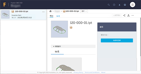

    Fusion Team 中會顯示 Inventor IPT 檔案。在 Fusion 360 中開啟時,會產生關聯的 .F3D 檔案。

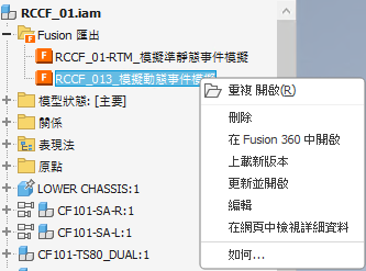

稍後,當 Inventor 模型變更時,您可以更新連結模型,並使用更新的資料重新執行所有研究。 若要檢視「Fusion 匯出」資料集中包括的元件,請選取資料夾中的節點,瀏覽器和圖元區中便會亮顯元件。
從瀏覽器節點關聯式功能表中,您可以:
  • 刪除節點,中斷與 Fusion 版資料的任何關聯或連結。
  • 在 Fusion 360 中開啟 - 在與建立節點的指令關聯的工作區中開啟 Fusion 360 模型。
  • 「上載新版本」會使用目前模型視圖和模型狀態,建立新版本的 Inventor IPT 檔案。在 Fusion 360 中開啟更新的模型,以產生新 F3D 檔案。研究不會自動重新執行。
  • 「更新並開啟」會更新選取的 Fusion 360 模型,並在適當的 Fusion 360 工作區中開啟模型。
  • 編輯 - 請參閱下文。
  • 在網頁中檢視詳細資料 - 在其中開啟 Fusion Team,並將 Fusion 360 資料做為焦點。
