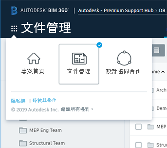

- 存取專案的文件管理模組。
- 在「BIM 360 文件管理」中查看共用檔案。可以在 Inventor 中參考或匯入已發佈的套件 (包含或不包含連結)。

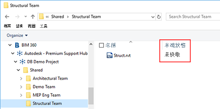

- 您可以透過 Windows 檔案總管查看共用檔案。BIM 360 磁碟機會展示為資料夾,您可在其中尋找共用檔案。會以「未快取」本端狀態列示檔案。這些檔案位於雲端。
註: 在 Inventor 中開啟 BIM 360 Revit 檔案時,開啟過程中會快取檔案。
註: BIM 360 磁碟機不能做為專案檔案中的資源庫位置。
