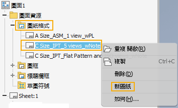

建立新圖紙的步驟
在圖面樣板或圖檔中:
- 在瀏覽器中,展開「圖面資源」
「圖紙格式」。在圖紙格式上按一下右鍵,然後選取「新圖紙」。
- 於「在圖紙上選取視圖的元件」對話方塊中,選取模型檔案,以將模型視圖放置在圖紙中,然後按一下「確定」。
- 選取新圖紙的瀏覽器節點,並輸入描述性名稱。
- 若要自訂視圖設定以符合貴公司的標準,請在視圖上按一下右鍵,然後從關聯式功能表中選取「編輯視圖」。

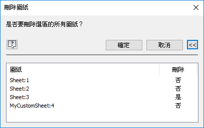

刪除圖紙
在圖面樣板或圖檔中:
- 在瀏覽器中,選取要刪除的一張或多張圖紙。
- 請執行下列其中一項動作:
- 按一下右鍵,然後從功能表中選取「刪除」。
- 使用 Delete 鍵。
- (可選) 若要變更選取進行刪除的圖紙,請在「刪除圖紙」對話方塊中按一下「更多」
,然後按一下「刪除」以指定要刪除的圖紙。
- 按一下「確定」以刪除指定的圖紙。
