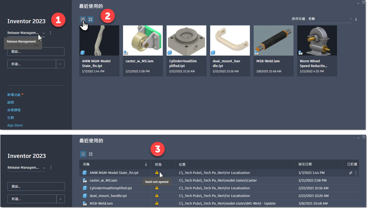

「首頁」取代「我的首頁」
重新設計後的「首頁」,可為 Autodesk 產品提供一致的啟動體驗。
首頁
啟動時依預設顯示的新「首頁」體驗,可讓您輕鬆存取最近開啟的檔案和其他有用內容。在 Fusion 360、AutoCAD 和其他 Autodesk 產品中提供類似體驗,可讓您輕鬆在產品之間轉換。
取代了「我的首頁」,為您提供易於使用的介面,以處理您的檔案。
  1. 左側面板可用於存取專案、開啟和建立檔案、學習以及存取社群。將滑鼠置於專案上時,會顯示專案檔的類型。
  2. 您可以選擇以縮圖或清單檢視形式,顯示最近使用的文件。
  3. 將滑鼠置於檔案狀態圖示上,可檢視狀態工具提示。
如需更多資訊,請參閱〈關於首頁〉。
