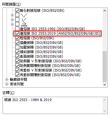

邊熔接符號現在使用最新的可用 ISO 2553-2019 標準。此符號已加入至「型式編輯器」,並依預設為以下標準啟用:ISO、DIN、ANSI、BSI、GB、JIS、GOST (僅在熔接件中)。

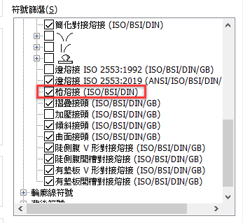

已加入遵循 EN ISO 2553:2017 標準的樁熔接。此符號已加入至「型式編輯器」,並依預設為以下標準啟用:ISO、BSI、DIN、GOST (僅在熔接件中)。它也適用於以下標準,但依預設不啟用:ANSI、JIS、GB、GOST (僅在圖面中)。

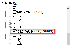

簡化的對接熔接符號和邊熔接符號現在使用最新的可用 ISO 2553-2019 標準。此符號已加入至「型式編輯器」,並依預設為以下標準啟用:ISO、BSI、DIN、GOST (僅在熔接件中)。它也適用於以下標準,但依預設不啟用:ANSI、JIS、GB、GOST。

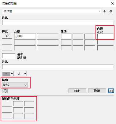

現在,可以在特徵控制框上加入「全部」符號。使用「特徵控制框」對話方塊中「輪廓」下拉式功能表中的新「全部」選項。

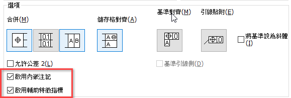

您也可以在「特徵控制框」對話方塊中,依照 ISO 5458 和 5459 標準,輸入字首、字尾和輔助特徵指標。首先,使用加入至「型式與標準編輯器」對話方塊的新勾選方塊,啟用這些選項。 另請注意,在您填寫儲存格時,儲存格會變為啟用狀態。
此增強功能是針對 ISO 和以 ISO 為基礎的標準加入的,並且依預設會啟用。對於其他標準(例如 ANSI 或 ASME),依預設會在型式編輯器中停用此功能。
