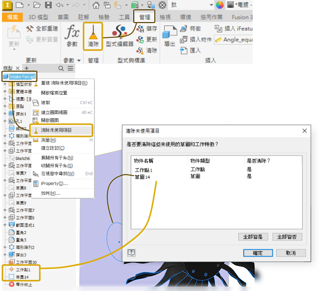

清除未使用的草圖和工作特徵
使用新的「清除未使用項目」指令,選擇性地移除未使用的工作特徵和草圖。將顯示未使用的工作特徵和草圖的清單,您可以僅選取要清除的工作特徵和草圖。選取項目會在圖元區中亮顯。
Inventor® Ideas 提交
若要取得更多資訊,請參閱〈管理模型瀏覽器〉。

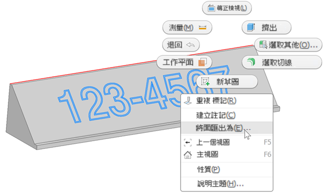

匯出平物面
「將面匯出為」指令現在支援匯出個別面或一次匯出多個面。選取了多個共平面的面後,選取關聯式功能表中會顯示匯出選項。

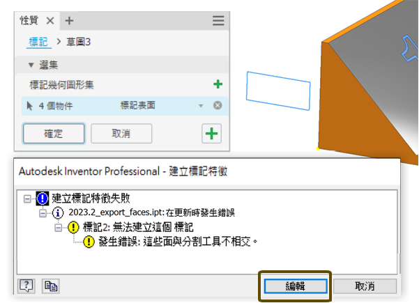

標記特徵
某些狀況可能會導致錯誤訊息,例如,當編輯導致草圖幾何圖形不再位於模型幾何圖形上時。發生此狀況時,您可以從錯誤對話方塊編輯草圖並快速解決問題。

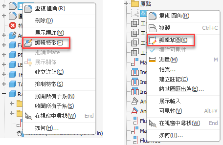

關聯式功能表中的快速鍵
現在,可以使用關聯式功能表中的快速鍵直接編輯草圖或特徵。選取特徵或草圖,按一下右鍵並使用快速鍵。可使用以下快速鍵:
