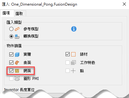

在以下情況下,影像保真度得到改善:
  • 開啟具有圖元區資料的 Fusion 360 Electrical 設計。指定匯入選項時,在「物件篩選」下包括「網面」。
  • 將包含圖元區資料的 Fusion 360 Electrical 設計傳送至共用視圖。
    註: 此工作流程不支援螺紋和印花特徵。
