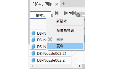

更名腳本
您可以在建立期間或編輯簡報時更名任何腳本。在腳本標題上按一下右鍵,然後選取「更名」。

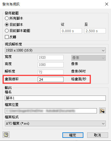

發佈為視訊
「視訊解析度」設定中加入了新選項,即「畫面速率」。預設畫面速率為 15 fps (每秒畫面數)。輸入介於 1 到 200 之間的值。
